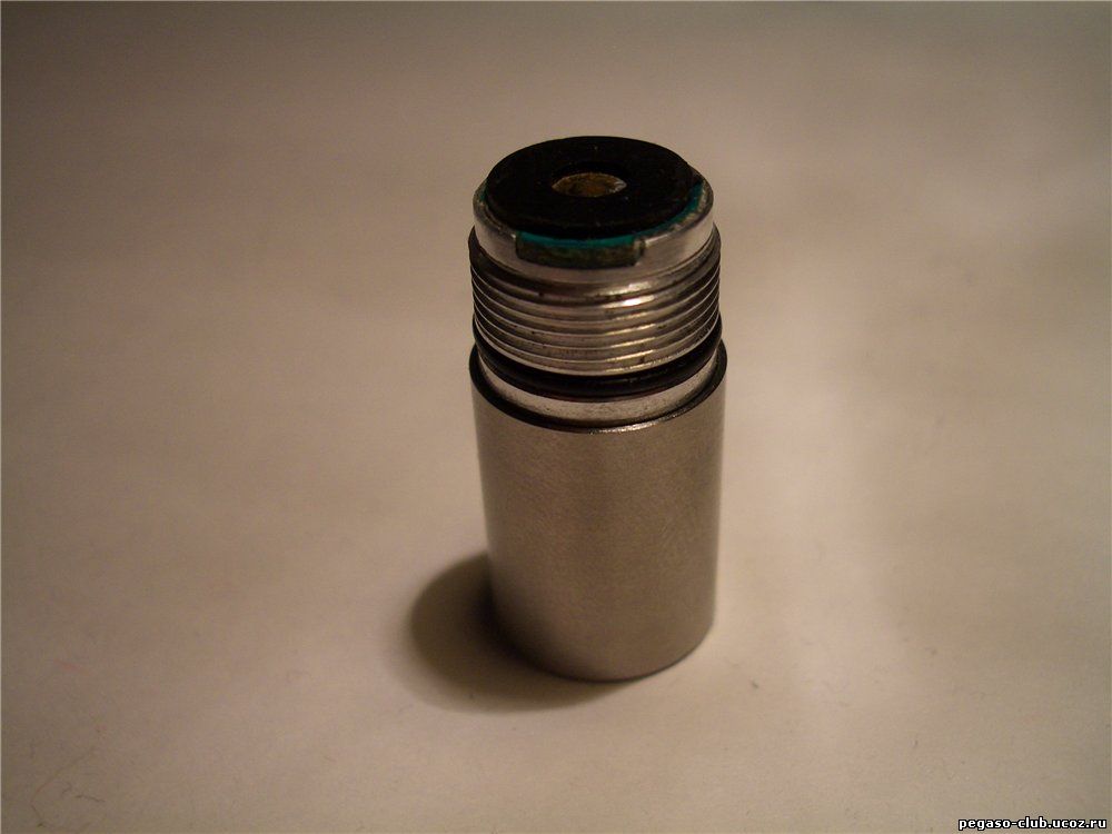

Пришло время посмотреть, что же у него внутри. Отворачиваем головную часть фонарика. Видим, что имеется защита от переплюсовки. Саму голову я не стал разбирать, поскольку в этом случае пропадает гарантия, но я думаю, что она должна легко разбираться, причем судя по всему, плата просто вынимается из корпуса головной части. Попытаемся открутить заднюю часть фонарика. Хоть и туго, но все же она поддалась и была откручена голыми руками. Сразу обращаю ваше внимание, что пытаться открутить за клипсу бестолку, поскольку основание клипсы вставлено в паз алюминиевого корпуса и она не повернется. Отвернув на миллиметр кнопочную часть, небольшим усилием, можно снять клипсу что бы она не мешала дальше выворачивать заднюю часть фонарика. Вообще принцип крепления клипсы мне очень понравился - ее невозможно снять, если хотя бы немного не вывернуть заднюю часть фонарика. Т.е. она либо разогнется, либо сломается, но сама не отстегнется никогда. Сама клипса достаточно пружинистая и случайно незаметно ее не разогнешь и не сломаешь. Наконец то кнопочная часть вывернута.
Резьба, как на голове, задней части фонарика, так и в корпусе, четкая, к качеству обработки деталей претензий нет, а вот резьбу и уплотнительные колечки, установленные на головной и задней частях фонаря, на заводе похоже смазать забыли. При сборке фонаря не забудьте смазать их силиконовой смазкой. Слабым нажатием на кнопку, из нержавеющего корпуса выезжает электронная кнопка, защищенная сверху резиновым колпачком. Теперь, когда мы полностью разобрали кнопку, можно и сказать, как же избавиться от брякания кнопки. Все очень просто, необходимо изготовить резиновую прокладочку, толщиной, равной свободному ходу нержавеющей кнопки в собранном состоянии и приклеить ее к внутренней сторое нержавеющей кнопки, так что бы она нажимала на резиновый колпачок кнопки и на саму кнопку этой прокладочкой. Такая модернизация не только устранит лязг кнопки, но и на мой взгляд увеличит срок службы резинового колпачка кнопки. Собираем фонарик в обратном порядке. Обратите внимание, что заднюю часть фонарика необходимо закрутить как следует, иначе резиновый колпачок кнопки не будет прижат к внутренней части нержавеющего корпуса кнопки и будет пропускать воду. Не забудьте, что клипсу необходимо завести в паз на корпусе фонарика.
